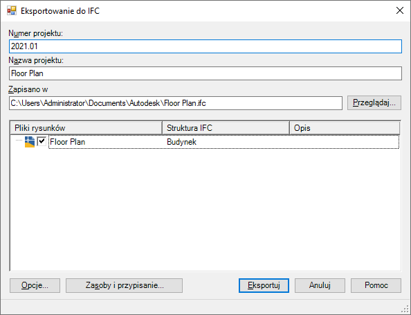

- W oknie dialogowym Eksportuj do IFC określ następujące właściwości:
- W polu Numer projektu wprowadź numer projektu.
- W razie potrzeby zmodyfikuj nazwę w polu Nazwa projektu. Domyślnie jest w nim wyświetlana nazwa eksportowanego rysunku.
- Kliknij przycisk Przeglądaj, aby zmienić domyślne położenie, gdzie zostanie wyeksportowany plik IFC.
- Wprowadź opis pliku do wyeksportowania.
Istnieje możliwość jednoczesnego wybrania wielu plików rysunków oraz zmiany wszystkich etykiet lub opisów.
- W razie potrzeby kliknij przycisk Opcje, aby określić opcje eksportowania.
- Jeśli to konieczne, kliknij opcję Zasoby i przypisanie, aby utworzyć wystąpienia zasobu IFC i zdefiniować właściwości zasobów.
- Kliknij przycisk Eksportuj.
