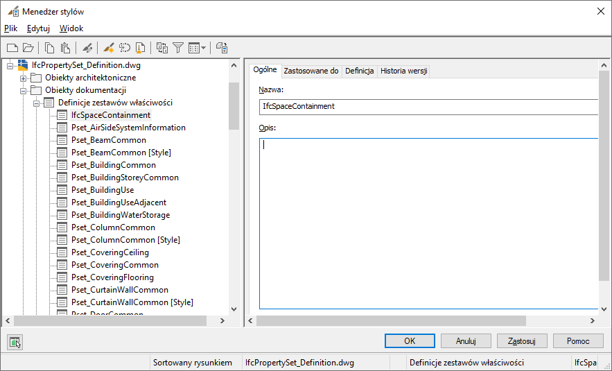

- Przejdź do lokalizacji C:\ProgramData\Autodesk\ACA <wersja>\plk\Styles i otwórz plik IfcPropertySet_Definitions.dwg.
- W lewym panelu Menedżera stylów rozwiń kolejno pozycje IfcPropertySet_Definitions.dwg
Obiekty dokumentacji
Definicje zestawów właściwości.
- Na wyświetlonej liście definicji zestawu właściwości kliknij prawym przyciskiem myszy pozycję IfcSpaceContainment i wybierz polecenie Kopiuj.

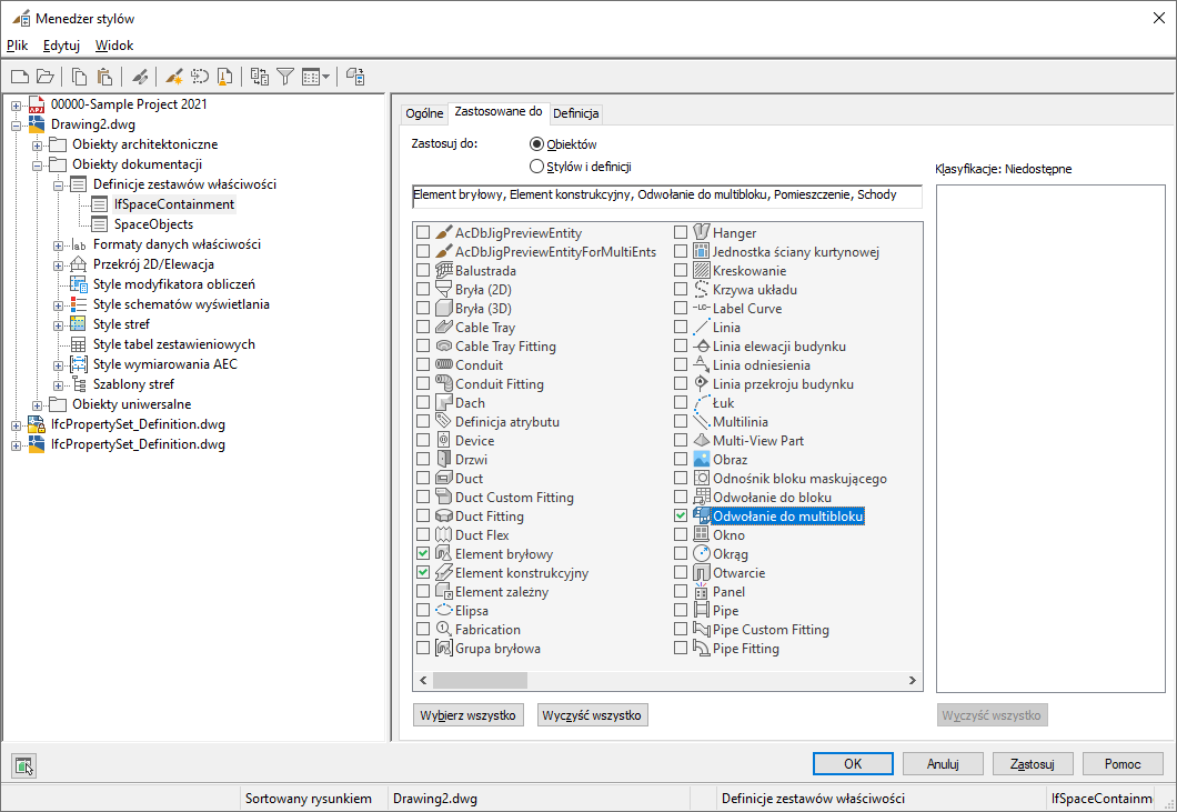

- Kliknij prawym przyciskiem myszy rysunek, do którego chcesz skopiować styl(e) i kliknij opcję Wklej.
Style i definicje wklejone zostaną do wybranego rysunku. Jeżeli rysunek zawiera już styl o takiej nazwie, powtarzające się nazwy wyświetlane są w oknie dialogowym Import/eksport — Znaleziono powtarzające się nazwy.
- Z listy definicji zestawu właściwości wybierz IfcSpaceContainment.
- Na karcie Zastosowane do wybierz opcję Odwołanie do multibloku i kliknij przycisk Zastosuj.

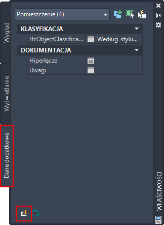

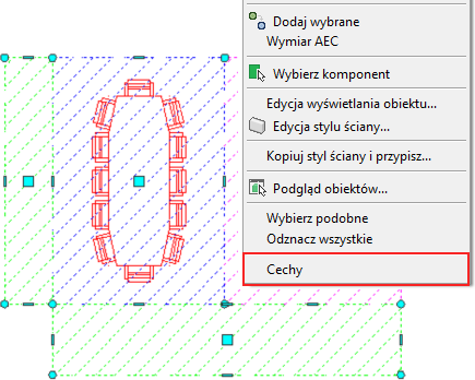

- Kliknij prawym przyciskiem myszy pomieszczenie na rysunku, a następnie wybierz polecenie Właściwości.
- Na palecie Właściwości kliknij kartę Dane dodatkowe i kliknij przycisk Dodaj zestawy właściwości.

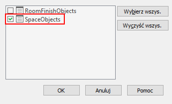

- W oknie dialogowym Dodaj zestawy właściwości wybierz pozycję SpaceObjects i kliknij przycisk OK.

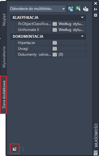

- Wybierz stół konferencyjny.

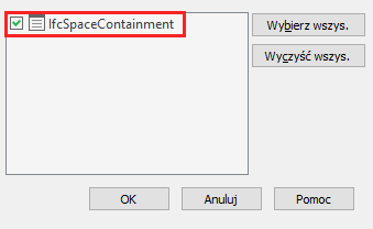

- Na palecie Właściwości kliknij przycisk Dodaj zestawy właściwości.
- W oknie dialogowym Dodaj zestawy właściwości wybierz pozycję IfcSpaceContainment i kliknij przycisk OK.
- Punkt Położenie danych właściwości zostanie wyświetlony na stole konferencyjnym.
