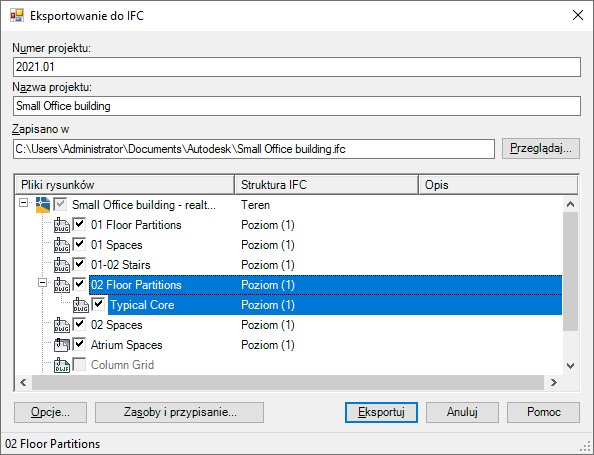

Procedura ta służy do eksportowania rysunku projektu do pliku w formacie IFC. Rysunek wybrać można z karty Konstrukcje, Widoki lub Arkusze nawigatora projektu.
Odnośniki zewnętrzne zawarte w eksportowanym rysunku znajdują się na liście w widoku drzewa poniżej nazwy rysunku. Jeśli zostały one usunięte z rysunku, w oknie dialogowym Eksportuj do IFC będą cieniowane.
Jeśli rysunki przypisano do poziomów jako część projektu programu zestaw narzędzi AutoCAD Architecture 2024, odpowiadająca im etykieta jest domyślnie wyświetlana pod strukturą IFC. W przeciwnym razie domyślnie zostaną one zmapowane na poziom 1.
Jeśli istnieją obiekty, które mają zostać zaklasyfikowane do wyeksportowania jako obiekty innego typu , rysunek z zaklasyfikowanymi obiektami musi zostać uprzednio zapisany.
Eksportuj
IFC (Industry Foundation Classes). Alternatywnie, w wierszu polecenia wprowadź ifcexport.
W przypadku wybrania odnośnika zewnętrznego na najwyższym poziomie wybrane również zostaną wszystkie zagnieżdżone odnośniki zewnętrzne w tym rysunku. Jeśli będzie to konieczne, rozwiń najwyższy poziom i wybierz poszczególne odwołania zewnętrzne.
Jeśli odwołania zewnętrzne mają być wyświetlane jako osobny poziom w pliku IFC, w obszarze Struktura IFC określ inne etykiety identyfikacyjne. Aby połączyć obiekty w wielu odwołaniach zewnętrznych w jedną strukturę IfcBuildingStorey, wystarczy określić dla nich ten sam identyfikator, na przykład Poziom (1).
Istnieje możliwość jednoczesnego wybrania wielu plików rysunków oraz zmiany wszystkich etykiet lub opisów.
