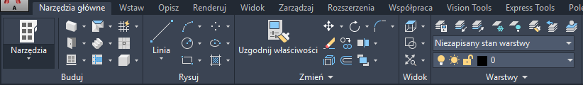

- Karty statyczne są dostępne niezależnie od obiektów wybranych aktualnie w obszarze rysunku. Polecenia znajdujące się na tych kartach występowały uprzednio w różnych menu i paskach narzędzi.
Statyczna karta Narzędzia główne

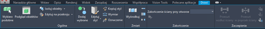

- Karty kontekstowe wyświetlane są w zależności od obiektów wybranych w obszarze rysunku. Na przykład po wybraniu drzwi wyświetlona zostanie karta kontekstowa drzwi. Polecenia znajdujące się na kartach kontekstowych odpowiadają poleceniom menu kontekstowego obiektu.
Karta kontekstowa obiektów drzwi
