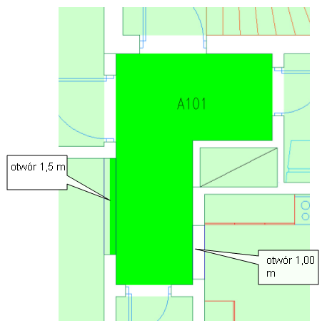

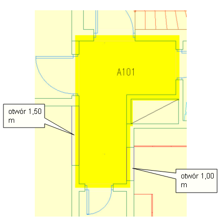

W normie SIS obowiązują następujące zasady tworzenia obwiedni netto:
W normie SIS obowiązują następujące zasady tworzenia obwiedni powierzchni użytkowej:
