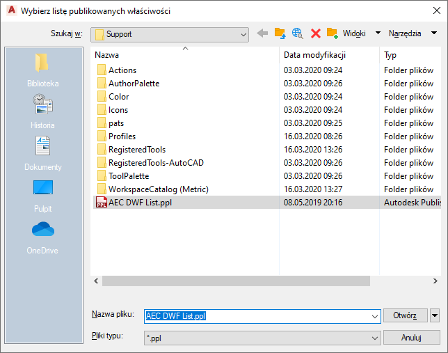

- W oknie dialogowym Opcje publikowania DWF AEC kliknij przycisk Nowy.
- Odszukaj folder, w którym chcesz zapisać plik PPL i wprowadź nazwę dla nowego pliku PPL.
- Kliknij przycisk Zapisz.
W oknie dialogowym Opcje publikowania DWF AEC zostanie otwarty nowy plik PPL. Domyślnie nie będzie on zawierał żadnych definicji zestawów właściwości.
