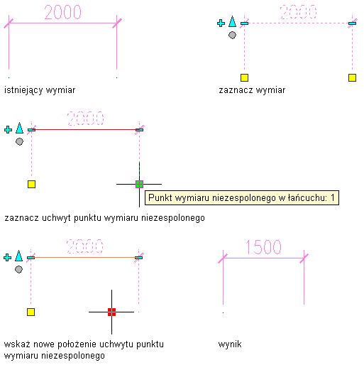

- Wybierz wymiar AEC, do którego chcesz dodać punkty, a następnie kliknij kolejno
- Wybierz punkty na rysunku, który ma zostać zwymiarowany, i naciśnij klawisz Enter.
- Wybierz łańcuch wymiarów, do którego powinny być dodane punkty.
Dla każdego dodanego punktu dodawany jest na końcu linii przedłużającej uchwyt położenia oraz aktualizowane są wymiary na łańcuchu.
Przesuwanie niezespolonego punktu położenia i uaktualnianie wymiaru AEC
