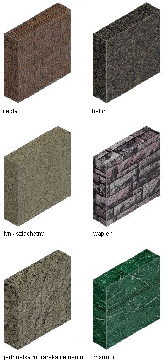

Segmenty ścian z przypisanymi materiałami w realistycznym stylu wizualnym
W bieżącym rysunku można wybrać dowolną definicję materiału lub można kliknąć ikonę
