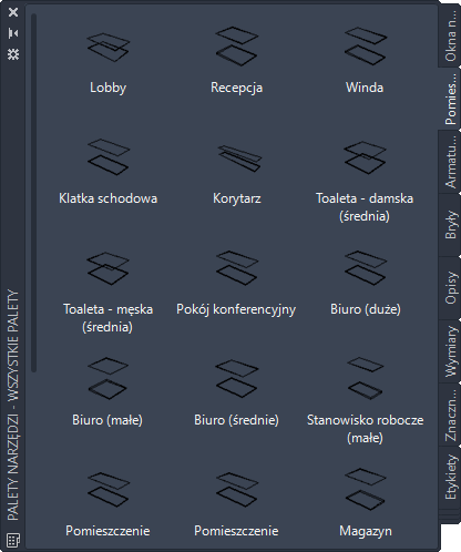

Narzędzia dostarczane z programem zestaw narzędzi AutoCAD Architecture 2024 pozwalają na szybkie umieszczanie pomieszczeń przez wybór narzędzia pomieszczenia o konkretnym stylu i innych wstępnie zdefiniowanych właściwościach. Można użyć narzędzia z jego ustawieniami standardowymi lub zmienić dowolne parametry, które nie są kontrolowane przez styl. Narzędzi do pomieszczeń można także użyć do tworzenia nowych pomieszczeń przez zastosowanie właściwości narzędzia do istniejących obiektów.
Paleta narzędzi zawierająca narzędzia pomieszczeń
Domyślne palety narzędzi w przestrzeni roboczej zawierają narzędzia do pomieszczeń, których można użyć lub dostosować je, jeśli to konieczne. Ponadto, poniższe katalogi dostarczone z programem zawierają narzędzia do pomieszczeń, które można dodać do palety narzędzi:
Palety użytkownika utworzone przez menedżera ds. CAD lub innych użytkowników mogą także zawierać narzędzia do pomieszczeń ze stylami pomieszczeń i parametrami dostosowanymi do projektów lub standardów stosowanych w firmie.
