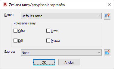

Zostanie wyświetlony arkusz Zmiana przypisania ramy/szprosu.
| Aby... | Wykonaj następujące czynności... |
| zmodyfikować ramę zaznaczonej siatki | zaznacz definicję ramy i kliknij przycisk OK. |
| określić położenie ramy w zaznaczonej siatce | w obszarze Lokalizacja ramy zaznacz pole wyboru Góra, Dół, Lewo lub Prawo, po czym naciśnij przycisk OK. |
| utworzyć nową definicję ramy i przypisać ją zaznaczonej siatce | kliknij przycisk |
| zmodyfikować szpros zaznaczonej siatki | zaznacz definicję szprosu i kliknij przycisk OK. |
| utworzyć nową definicję szprosu i przypisać ją zaznaczonej siatce | kliknij przycisk |
