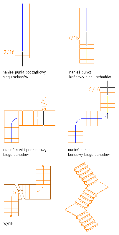

Podczas rysowania podstopnic lub spoczników w schodach są wyświetlane linie każdej stopnicy. Podczas rysowania płaskiego spocznika nie są wyświetlane linie stopnicy. Podczas rysowania spocznika zabiegowego, na zakręcie są pod kątem rysowane linie wyznaczające stopnice. Są to linie tymczasowe i nie zawsze odzwierciedlają rzeczywiste położenie linii stopni w gotowych schodach. Jest też wyświetlana liczba podstopnic dodanych do schodów (po lewej stronie schodów). Ma ona postać ułamka będącego częścią całkowitej liczby podstopnic wymaganej w schodach, na przykład „10/18”.
Tworzenie schodów wielospocznikowych ze spocznikami dla biegu łamanego

utworzyć płaski spocznik o długości zdefiniowanej przez użytkownika, na którym bieg schodów ma zakręt | jako Typ zakrętu wybierz opcję 1/2 spocznika. |
utworzyć schody o długości zdefiniowanej przez użytkownika, gdzie bieg schodów zakręca razem ze stopnicami | jako Typ zakrętu wybierz opcję 1/2 zakrętu. Uwaga: Schody tego typu muszą mieć co najmniej trzy segmenty i każdy zakręt musi być w tę samą stronę.
utworzyć płaski spocznik, na którym schody zakręcają, o długości równej szerokości schodów | jako Typ zakrętu wybierz opcję 1/4 spocznika. Uwaga: Schody tego typu zwykle mają co najmniej dwa biegi połączone kwadratowym spocznikiem.
utworzyć schody ze stopniami na całej długości z jednym lub kilkoma zakrętami w dowolnym kierunku (zabiegowe) | jako Typ zakrętu wybierz opcję 1/4 zakrętu. Uwaga: Schody tego typu mogą mieć dwa lub kilka segmentów i narożniki mogą skręcać w dowolnym kierunku.

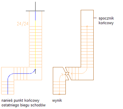

zakończyć bieg schodów podstopnicą | wybierz wartość Podstopnica w opcji Zakończ na. ![]() Uwaga: Schody zakończone podstopnicą mają całkowitą wysokość mniejszą o grubość jednej stopnicy od podane wysokości między podłogami kondygnacji.
zakończyć bieg schodów stopnicą | wybierz wartość Stopnica w opcji Zakończ na. ![]() |
zakończyć bieg schodów spocznikiem | wybierz wartość Spocznik w opcji Zakończ na. ![]() |

Ustalenie długości spocznika kończącego bieg w schodach wielospocznikowych
