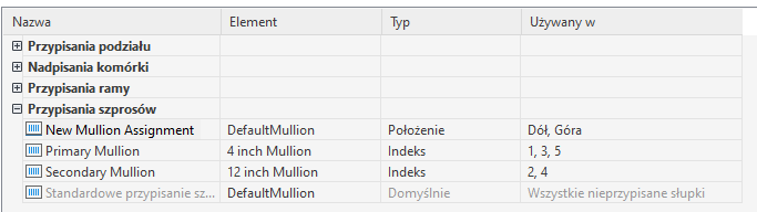

Opisana poniżej procedura pozwala dodać nowe przypisanie szprosu do stylu ściany kurtynowej.
- Kliknij kolejno
- Rozwiń kolejno menu Obiekty architektoniczne i Style ścian kurtynowych.
- Zaznacz żądany styl ściany kurtynowej.
- Kliknij zakładkę Zasady projektowania.
- W lewym okienku zaznacz siatkę, w której chcesz utworzyć nowe przypisanie szprosu.
- Kliknij przycisk Nowe przypisanie szprosu.
Na liście przypisań szprosów pojawi się nowa pozycja.
- Kliknij prawym przyciskiem przypisanie szprosu, wybierz polecenie Zmień nazwę, po czym nadaj przypisaniu opisową nazwę.
- Zaznacz nową definicję szprosu w kolumnie Element.
- Określ szprosy, w których ma być używana to nowe przypisanie.
- Kliknij przycisk OK.
