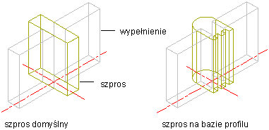

Za pomocą tej procedury można utworzyć definicję szprosu na podstawie profilu. Jeśli krawędź szprosu nie ma być prosta, w profilu można nakreślić krawędzie zawierające krzywe, ostrogi i wszelkie inne wymagane kształty.
Uwaga: Punkt wstawiania profilu znajduje się w jednej linii z centroidą szprosu.
Dopasowanie wypełnień do szprosów domyślnych i opartych na profilu
