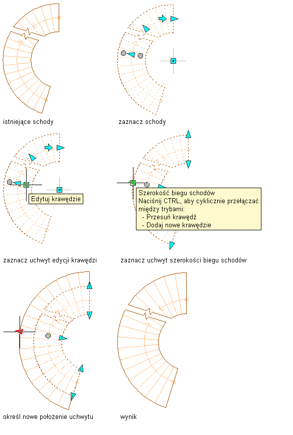

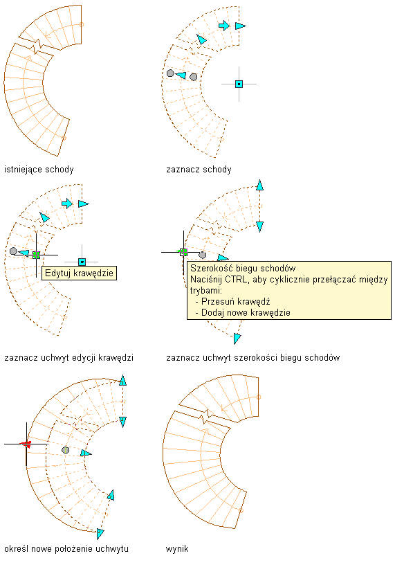

Użyj tej procedury w celu zmiany krawędzi zewnętrznej schodów spiralnych. Krawędź można zmienić dwojako:
- Korzystając z uchwytu Szerokość biegu schodów można równomiernie zmienić szerokość schodów wzdłuż całego łuku. Przemieszczają się punkty końcowe krawędzi zewnętrznych schodów. W ten sposób ulega zmianie wielkość schodów.
- Kliknięcie uchwytu Szerokość biegu schodów i naciśnięcie klawisza Ctrl spowoduje zachowanie punktu środkowego schodów oraz uchwytów zewnętrznych. W ten sposób ulega zmianie kształt schodów.
- Wybierz schody spiralne.
- Zmień schody spiralne:
Aby... |
Wykonaj następujące czynności... |
jednolicie zmienić szerokość schodów spiralnych wzdłuż całego łuku |
kliknij uchwyt Szerokość biegu schodów spiralnych. |
zachować położenie punktu środkowego i uchwytów zewnętrznych podczas zmiany kształtu schodów spiralnych |
kliknij uchwyt Szerokość biegu schodów i naciśnij klawisz Ctrl. |
- Przesuń uchwyt, by zmienić wielkość lub kształt schodów.
Korzystanie z uchwytów w celu zmiany szerokości biegu schodów spiralnych.
Korzystanie z uchwytów w celu zmiany kształtu biegu schodów spiralnych przez dodanie krawędzi
