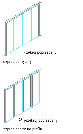

Wszystkie siatki zestawów drzwi/okien, w tym siatka podstawowa, mogą mieć przypisane definicje szprosów. Szprosy w zestawie drzwi/okien to krawędzie zlokalizowane między komórkami siatki. Szpros można skonfigurować przez określenie jego szerokości i głębokości lub przez wybranie profilu, z którego zostanie on wyciągnięty.
Ponieważ zestawy drzwi/okien mogą zawierać wiele zagnieżdżonych siatek o różnych szprosach, szprosom siatek warto nadawać nazwy, które będą informowały o ich umiejscowieniu/przeznaczeniu w zestawie. Na przykład szprosowi okna, umieszczonemu w siatce o poziomie trzecim reprezentującej ścianę na pierwszym piętrze, można nadać nazwę P3-PI1-Szpros okna.
Konfigurowanie szprosów domyślnych i opartych na profilu zestawu drzwi/okien
Definicje szprosów tworzy się dla konkretnych stylów zestawów drzwi/okien, co oznacza, że gotowe definicje można przypisywać wyłącznie szprosom zestawów drzwi/okien o danym stylu. Użytkownik może przygotować kilka definicji szprosów, po czym przydzielać je do żądanych szprosów. Jeśli ściana zawiera siatki zagnieżdżone, każda z nich ma własne szprosy. Do wszystkich komórek pozbawionych szczegółowych przypisań jest stosowana domyślna definicja szprosu, którą można modyfikować zgodnie z własnym wymogami.
Jeśli nie jest włączona opcja sterowania właściwościami wyświetlania szprosów przez ustawienia materiału, w stylu zestawu można również dobrać właściwości wyświetlania szprosów. Warstwa, kolor, rodzaj linii i inne właściwości wyświetlania szprosu domyślnego będą stosowane do wszystkich szprosów, chyba że dla poszczególnych definicji wypełnienia użytkownik przygotuje własne komponenty wyświetlania. Definicje użytkownika pozwolą na indywidualne kontrolowanie sposobu wyświetlania definicji.
