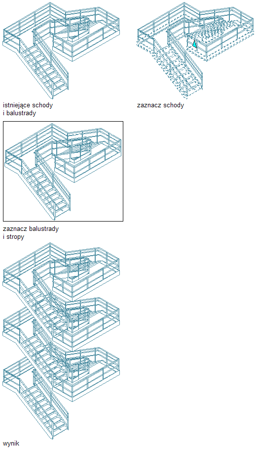

Aby utworzyć klatkę schodową, należy pojedyncze schody zreplikować na wybranych poziomach budynku. Można utworzyć klatkę schodową o dowolnym kształcie, z wyjątkiem kształtu spiralnego. Wysokość pomiędzy poziomami podłóg i początkowe podniesienie każdych schodów są korygowane, aby dopasować te wartości dla wybranych poziomów. Współrzędne x,y każdego punktu początkowego schodów są stałe.
Uwaga: Aby można było utworzyć wielopoziomową klatkę schodową, schody muszą znajdować się w konstrukcji.
- Utwórz schody z konstrukcją.
- Kliknij
- Wybierz schody.
- Wybierz połacie lub balustrady, które mają być dodane do klatki schodowej.
Uwaga: Jeżeli połać zostanie włączona do klatki schodowej, powinna się pojawić na górze wybranych schodów.
- W oknie dialogowym Wybierz poziomy, wybierz poziomy, na których mają zostać wygenerowane schody klatki schodowej.
Nawet jeśli w kroku 3 zaczepione balustrady nie zostały wybrane, można je dołączyć poprzez kliknięcie opcji Uwzględnij zaczepione balustrady.
- Aby podczas edycji schodów zachować położenie spocznika zamiast punktu początkowego, można wybrać opcję Utrzymaj położenie spocznika podczas dopasowywania schodów w kształcie U.
- Kliknij przycisk OK.
Aby utworzyć klatkę schodową, należy dodać schody do wybranych poziomów.
Generowanie klatki schodowej przy użyciu istniejącego biegu schodów w kształcie U
Uwaga: Jeżeli wysokość schodów różni się od wysokości pomiędzy poziomami podłóg, wysokość schodów zostanie zmieniona tak, aby była dopasowana do wysokości kondygnacji.
