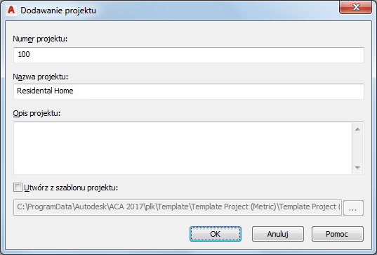

- Kliknij prawym przyciskiem myszy istniejący projekt lub folder w selektorze projektów i kliknij opcję Nowy Projekt.
Opcjonalnie można kliknąć
na pasku narzędzi poniżej selektora projektów.
- W oknie dialogowym Dodaj projekt wpisz numer nowego projektu.
Każdy projekt wymaga unikalnego numeru identyfikacyjnego. Można także użyć znaków numerycznych i alfabetycznych lub ich połączenia, np. 100A. Numer projektu wyświetlany jest w nagłówku projektu.
Numer przypisany w tym miejscu może być użyty jako prefiks dla wszystkich rysunków tworzonych w projekcie. Można także użyć numeru jako właściwości dla tabelki.
- Wpisz nazwę nowego projektu.
- W obszarze Opis projektu w razie potrzeby wpisz krótki opis wystarczający do wyświetlenia w nagłówku projektu.
Szczegółowe informacje o projekcie można wprowadzać w oddzielnym arkuszu.
- Sprawdź, czy opcja tworzenia z szablonu projektu nie jest zaznaczona.
- Kliknij przycisk OK.
