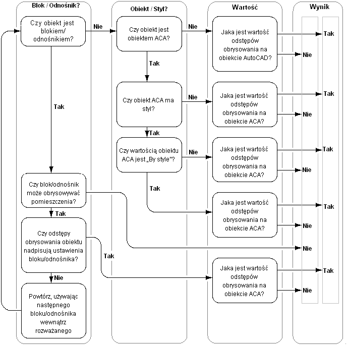

W przypadku obiektów przeznaczonych do tworzenia obwiedni pomieszczenia zespolonego należy przed wygenerowaniem pomieszczenia we właściwości Pomieszczenia otoczone obwiednią wybrać ustawienie Tak. Można ustawić właściwość obiektu Pomieszczenia otoczone obwiednią. W przypadku obiektów używających stylów tę właściwość można ustawić w stylu obiektu.
Na poniższym rysunku poglądowym pokazano, w jaki sposób ustawienie właściwości Pomieszczenia otoczone obwiednią dla obiektu ograniczającego wpływa na generowanie pomieszczeń zespolonych. Aby uzyskać szczegółowe informacje na temat ustawiania właściwości Pomieszczenia otoczone obwiednią dla obiektu ograniczającego, zapoznaj się z poniższymi sekcjami.
Termin „Obiekt AutoCAD” na poniższym rysunku odnosi się do szkicu AutoCAD (linii, łuków, okręgów, polilinii itp.).
