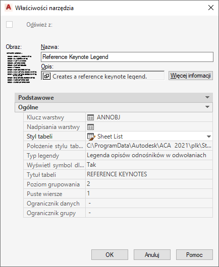

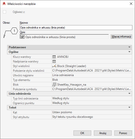

Następująca ilustracja pokazuje ustawienia arkusza Właściwości narzędzia dla dwóch wersji narzędzia legendy opisu odnośnika (w arkuszu i w odnośniku), które są zawarte na przykładowej palecie narzędzi Opis. W kategorii Ogólne należy zwrócić uwagę na różne ustawienia stylu Tabela, typu Legenda, tytułu Tabela, Poziomu grupowania i Pustych wierszy.
