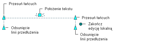

Wyświetlanie uchwytów wymiaru AEC Przesuń wszystkie łańcuchy i Edycja lokalna
Wymiarowanie AEC umożliwia zmianę wyświetlania wymiaru z bezpośrednią edycją za pomocą uchwytów.

Zostaną wyświetlone punkty uchwytów:
- pojedynczych tekstów,
- pojedynczych pomocniczych linii wymiarowych,
- pojedynczych łańcuchów wymiarowych.
- Za pomocą uchwytów zmieniaj położenie tekstów i łańcuchów wymiarowych oraz wydłużaj lub skracaj pomocnicze linie wymiarowe.
