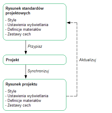

Funkcja standardów projektu umożliwia określanie, utrzymywanie i synchronizację standardów we wszystkich rysunkach w projekcie programu zestaw narzędzi AutoCAD Architecture 2024. Standardy projektowe obejmują style standardowe, ustawienia wyświetlania oraz standardy AutoCAD stosowane we wszystkich rysunkach projektu.
Standardowe style i ustawienia wyświetlania dla projektu są określone i przechowywane w jednym lub wielu rysunkach standardów skojarzonych z projektem. Umożliwia to organizację rysunków standardów w różnorodny sposób. Na przykład można przydzielić jeden rysunek standardów dla stylów, drugi dla ustawień systemowych, a trzeci dla komponentów AutoCAD, takich jak warstwy, style wymiarowania, style tekstu i rodzaje linii. Lub można umieścić wszystkie style ścian w jednym rysunku standardów, a wszystkie definicje zestawów właściwości i style formatów danych w drugim.
Dostęp do standardów projektowych można uzyskać z różnych formatów plików AutoCAD. Mogą być one zapisane w jednym lub więcej plikach rysunków (DWG), szablonach rysunków (DWT) lub rysunkach standardów AutoCAD (DWS). Każdy z tych typów plików może być skojarzony z projektem jak rysunki standardów.
Projekt można porównywać ze standardami projektowymi na każdym etapie projektu, a w przypadku wykrycia rozbieżności wersji pomiędzy standardami a rysunkami projektu, można go zsynchronizować ze standardami. Dodatkowo w razie potrzeby standardy można aktualizować z rysunków projektu.
