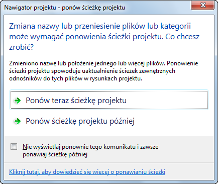

Dostępne są następujące opcje aktualizacji ścieżki:
Zostanie wyświetlone okno dialogowe Nawigator projektu — ponów ścieżkę projektu.
| Aby... | Wykonaj następujące czynności... |
| zaktualizować teraz wszystkie pliki projektu | kliknij opcję Aktualizuj ścieżkę projektu teraz. |
| zaktualizować później wszystkie pliki projektu | kliknij opcję Aktualizuj ścieżkę projektu później. Jeśli zamkniesz projekt przed aktualizacją ścieżek, pliki rysunków pozostaną w kolejce aktualizacji i przy następnym otwarciu zostaną wyświetlone w oknie dialogowym Kolejka zmiany ścieżki projektu.
Kolejka aktualizacji jest współużytkowana przez wszystkich użytkowników pracujących z projektem i zapisywana między sesjami. |
