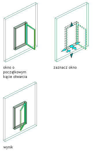

Poniżej opisano procedurę zmiany kąta otwarcia lub procentu otwierania okna lub grupy okien.
Okno o procencie otwierania wynoszącym zero jest zamknięte.
Uwaga: Zdefiniowanie procentu otwierania we właściwościach wyświetlania zastępuje to ustawienie w palecie właściwości.
- Wybierz okna, które mają zostać zmienione, a następnie kliknij dwukrotnie jedno z nich.
- W palecie właściwości rozwiń sekcję Podstawowe i rozwiń pozycję Wymiary.
- Wprowadź wartość kąta otwarcia lub procentu otwarcia.
Zmiana kąta otwarcia okna
