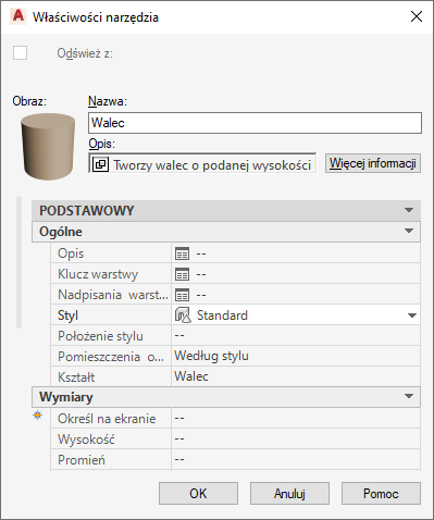

Style elementów bryłowych
W przeciwieństwie do wielu innych typów obiektów programu zestaw narzędzi AutoCAD Architecture 2024 elementów bryłowych można efektywnie używać także wtedy, gdy nie mają przypisanego konkretnego stylu. Wiele elementów bryłowych można bez problemów tworzyć według stylu „Standard”. Nie wyklucza to jednak możliwości definiowania stylów elementów bryłowych w celu wstępnego zdefiniowania materiałów, klasyfikacji i nadpisań reprezentacji wyświetlania.
Konwencje nazewnictwa stylów elementów bryłowych:
Bryła — <Opcjonalna klasyfikacja> — <Przypisanie materiału>
Uwaga: Opis klasyfikacji i przypisania materiału w nazwie stylu elementu bryłowego można skrócić.

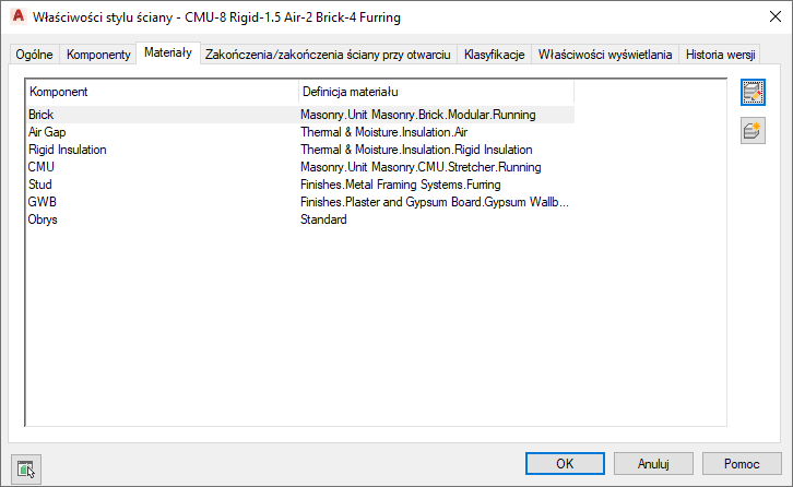

Definicje materiałów
Definicje materiałów stanowią nieodłączny element systemu wyświetlania w programie zestaw narzędzi AutoCAD Architecture 2024 i zaawansowane narzędzie, które wraz z definicjami stylów i obiektów pozwala na automatyzację wyświetlania elementów na rzutach, przekrojach i elewacjach. Ponadto istnieje możliwość użycia automatycznej definicji właściwości „Materiał” w celu powiązania przypisanych materiałów (oraz ich właściwości) z tabelą zestawieniową obiektów, do których materiały te są przypisane.
Konwencje nazewnictwa definicji materiałów:
<Ogólna kategoria materiałów>.<Dodatkowe pole opisowe>.<Opcjonalne dodatkowe pole opisowe>...<Opcjonalny kolor>
Przykładowe nazwy definicji materiałów:
Opis definicji materiału Przykładowa nazwa
Beton prefabrykowany, kryty lastrykiem, średnia tekstura. Beton.Prefabrykowany.Kryty Lastrykiem.Średnia
Ciemnozielone marmurowe płytki podłogowe. Wykończenia.Podłogi.Płytki.Marmur.Ciemna zieleń
Dobre praktyki w definiowaniu stylów materiałów:
Ostrzeżenie: Aby używać definicji materiałów do sterowania wyświetlaniem komponentów w obiekcie przekroju/elewacji 2D na linii cięcia, należy najpierw dla komponentu „Linia definiująca” w reprezentacji wyświetlania „Ogólny” przekroju/elewacji wybrać ustawienie „Jak materiał”. Następnie należy zmodyfikować definicje materiałów używanych w przekroju, wybierając dla komponentu „Linie robocze przekroju/elewacji” kolor, rodzaj linii, grubość linii i styl wydruku, jakie mają być używane na przekroju/elewacji. Ustawienie „Zachowaj właściwości warstwy, kolorów, typu linii z zestawu wyświetlania użytego podczas generowania” musi być wyłączone.
