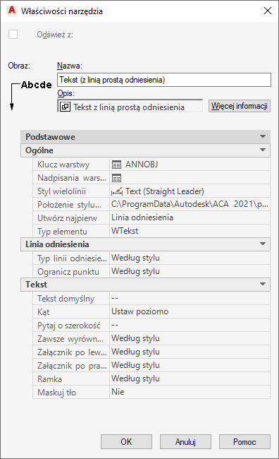

- Należy starannie przemyśleć właściwości narzędzi służących do umieszczania linii odniesienia. Wstępne ustawienie kilku parametrów pozwoli znacznie przyspieszyć umieszczanie prostych linii odniesienia i ujednolicić je.

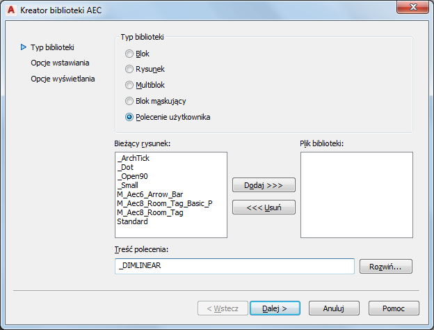

- Narzędzia standardowych wymiarów programu AutoCAD należy tworzyć za pomocą Kreatora bibliotek AEC. Umożliwi to użycie opcji Niestandardowe polecenie i wykorzystanie kluczy warstw w celu automatycznego umieszczania wymiarów na właściwych warstwach.

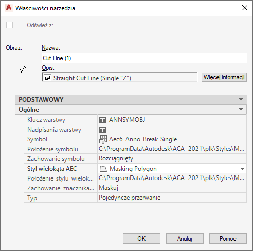

- W przypadku narzędzi linii przerwania należy zapisać elementy pomocnicze w tym samym rysunku, co symbol linii przerwania. Ułatwi to późniejsze modyfikacje narzędzia. Zasada ta dotyczy wszystkich narzędzi składających się z wielu komponentów. Wszystkie właściwości znaczników przerwania definiuje się w ramach właściwości narzędzia. Jedna z takich właściwości określa, czy znacznik przerwania maskuje, czy ucina obiekty.
