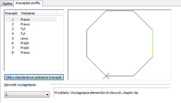

Gdy tworzony jest profil, wszystkie krawędzie zaznaczane są do wyciągnięcia w kierunku Z. To położenie krawędzi obliczane jest w oparciu o kwadrant, w którym znajduje się środek krawędzi. Kierunek widoku krawędzi i kierunek wyciągnięcia można zmienić w definicji profilu.
Określ kierunek krawędzi profilu przed utworzeniem obiektów z profilu. Na przykład, jeśli utworzono profil tralki balustrady użytkownika i podano kierunek poszczególnych krawędzi, każda tralka dodana do balustrady według tego profilu ma te same przypisania. Jeśli później kierunek obserwacji zostanie zmieniony w profilu, istniejące tralki nie ulegną zmianie.
Dostępne położenia krawędzi zależą od wybranego kierunku wyciągnięcia.
