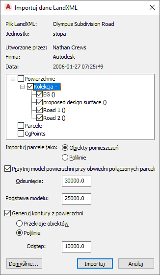

- W oknie dialogowym Importuj dane LandXML wybierz opcje importowania.
Aby... |
Wykonaj następujące czynności... |
zaimportować powierzchnie z pliku formatu LandXML |
wybierz opcję Powierzchnie. Spowoduje to wybranie wszystkich powierzchni z zaimportowanego pliku. Aby zaimportować poszczególne powierzchnie, rozwiń opcję Powierzchnie, rozwiń Collection, a następnie wybierz wszystkie powierzchnie, które chcesz zaimportować. |
zaimportować działki z pliku formatu LandXML |
wybierz opcję Działki. Spowoduje to wybranie wszystkich działek z zaimportowanego pliku. Aby zaimportować poszczególne działki, rozwiń opcję Działki, rozwiń Collection, a następnie wybierz działki, które chcesz zaimportować. |
zaimportować punkty COGO z pliku formatu LandXML |
wybierz opcję Punkty COGO. Spowoduje to wybranie wszystkich punktów COGO z zaimportowanego pliku. Aby zaimportować poszczególne punkty, rozwiń opcję Punkty COGO, rozwiń Collection, a następnie wybierz punkty, które chcesz zaimportować. |
- Jeżeli importujesz działki, wskaż formę, na jaką chcesz je przekształcić, wybierając opcję Pomieszczenia lub Polilinie.
Działki przekształcone na obszary (po lewej) i polilinie (po prawej).
- Jeżeli chcesz uciąć model powierzchni, używając operacji sumy logicznej wszystkich działek jako obwiedni modelu, wybierz opcję przycinania modelu powierzchniowego w opcji obwiedni działki połączonej.
Jeżeli to pole wyboru zostanie zaznaczone, można także wprowadzić odsunięcie od obwiedni.
- Wprowadź wartość w polu bazy modelu.
Spowoduje to utworzenie wyciągnięcia zewnętrznej obwiedni powierzchni od wprowadzonej wartości, rozpoczynając od najniższego punktu powierzchni.
- Jeżeli chcesz wygenerować kontury z danych powierzchni, którą importujesz, wybierz opcję generowania konturów z powierzchni.
Uwaga: Aby zobaczyć rzeczywiste powierzchnie przekształconego elementu bryłowego, takie jak model TIN, można wyświetlić element bryłowy bez cieniowania Gourauda.
- Wskaż, w jaki sposób zostaną utworzone kontury, wybierając opcję Polilinie lub opcję obiektów przekroju.
- Wprowadź wartość odstępu dla pionowych odstępów konturów.
Uwaga: Obiekty przekrojów mają zakreskowane całe powierzchni, dlatego mogą zakłócać wygląd powierzchni w widokach linii cieniowanych lub ukrytych.
- Kliknij Import.
