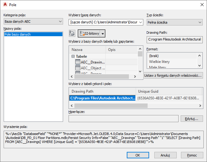

- W polu Kategoria pola wybierz bazę danych AEC.
- W polu nazw pól wybierz pole bazy danych.
- Kliknij jeden z poniższych przycisków:
| Przycisk |
Opis |
Przycisk ten umożliwia utworzenie nowego łącza UDL na komputerze 32-bitowym. |
Użyj tego przycisku, jeżeli pracujesz na komputerze 64-bitowym, ale chcesz utworzyć łącze do 32-bitowego źródła danych. |
Użyj tego przycisku, jeżeli pracujesz na komputerze 64-bitowym i chcesz utworzyć łącze do 64-bitowego źródła danych. |

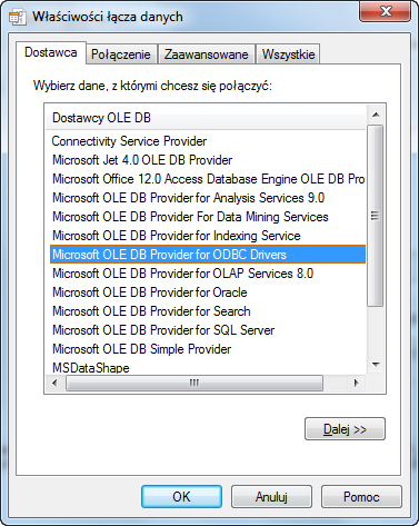

- Kliknij na zakładkę Dostawca.
- Wybierz opcję Microsoft OLE DB Provider lub ODBC Drivers i kliknij przycisk Dalej.

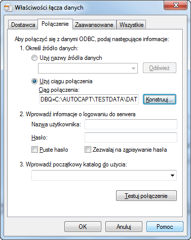

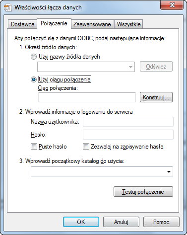

- Na karcie Połączenie kliknij opcję użycia łańcucha połączenia.
- Kliknij przycisk Zbuduj.

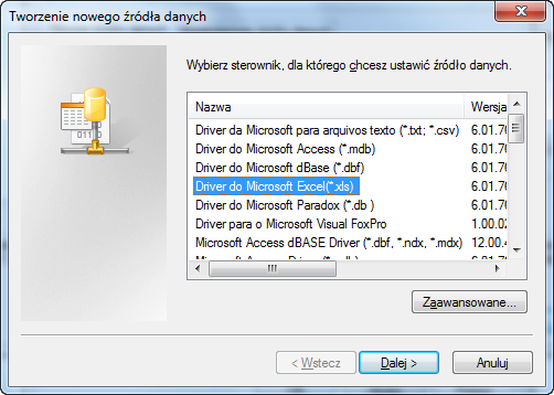

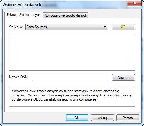

- Kliknij Nowy, aby utworzyć łącze do nowego pliku DSN.
- W oknie dialogowym Utwórz nowe źródło danych wybierz opcję sterownik Microsoft Excel (*.xls).
Uwaga: Inne obsługiwane sterowniki to Microsoft Access (*.mdb) i Microsoft Text (*.txt, *.csv). Dzięki temu możliwe jest utworzenie łącza z bazą danych Access, niesformatowanym plikiem tekstowym ASCII lub plikiem z danymi oddzielonymi przecinkami.
- Kliknij przycisk Dalej.

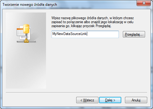

- Wpisz nazwę nowego pliku DSN i kliknij opcję Dalej.
- Potwierdź, czy ustawienia źródła danych są prawidłowe i kliknij Koniec.

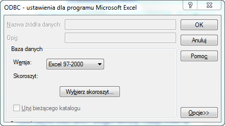

- W oknie dialogowym ustawień ODBC dla programu Microsoft Excel wybierz wersję Microsoft Excel obsługiwaną przez plik DSN.

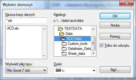

- Kliknij opcję Wybierz arkusz.
- Wybierz plik XLS, który będzie używany jako źródło danych i trzykrotnie kliknij OK, aż do powrotu do karty Połączenie w oknie dialogowym właściwości łącza danych.
Plik Microsoft Excel wybrany jako źródło danych wyświetlany jest w polu Łańcuch połączenia.
- W celu sprawdzenia poprawności połączenia ze źródłem danych kliknij opcję testowania połączenia.
