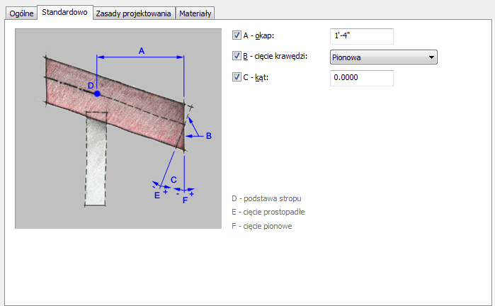

Procedura ta służy do określania domyślnych właściwości głębokości nadwieszenia, cięcia krawędzi i kąta nachylenia krawędzi stropu lub połaci dachowej przy użyciu stylu tej krawędzi.
jeśli zaznaczony obiekt to... | Wykonaj następujące czynności... |
strop | kliknij kolejno ![]() ![]() ![]() ![]() |
połać dachowa | kliknij kolejno![]() ![]() ![]() |
Aby... | Wykonaj następujące czynności... |
określić wartość nadwieszenia stropu lub połaci dachowej, | wpisz wartość parametru Nadwieszenie. |
określić orientację cięcia krawędzi, | wybierz jedną z opcji ustawienia Cięcie krawędzi:
określić wartość kąta nachylenia stropu, | wpisz wartość parametru Kąt. Wartość dodatnia powoduje odsunięcie dolnego końca krawędzi na zewnątrz, a wartość ujemna — jego przysunięcie do wewnątrz. |

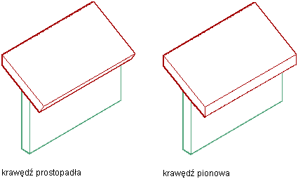

Ustawianie prostopadłego i pionowego odcięcia krawędzi
