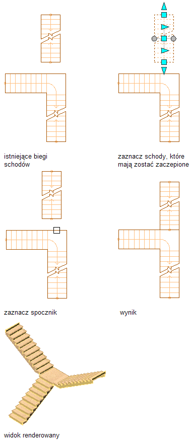

Użyj tej procedury w celu zaczepienia schodów lub innego obiektu AEC do istniejącego spocznika.
- Narysuj schody ze spocznikiem i narysuj drugie schody, które mają się z nim połączyć.
- Wybierz schody ze spocznikiem, a następnie kliknij kolejno
- Wybierz drugie schody lub inny obiekt AEC, który ma zostać zaczepiony do spocznika.
- Wybierz miejsce na spoczniku, w którym będzie zaczepiony punkt środkowy początku biegu schodów. Bieg będzie ustawiony prostopadle do krawędzi spocznika.
Wybierz punkt wstawienia obiektu AEC, który jest dołączany do spocznika. Obiekt zostanie ustawiony równolegle do krawędzi spocznika.
Zaczepienie schodów do spocznika
Uwaga: Schody utworzone z orientacją pionową typu Góra biegną ze spocznika, a schody utworzone z orientacją typu Dół biegną ze spocznika.
W takich sytuacjach pomocna jest opcja numerowania podstopnic.
