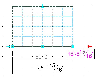

Procedura umożliwia zmianę długości jednostki ściany kurtynowej. Można także zmienić długość ściany w palecie właściwości.
Podczas przesuwania uchwytu na ekranie widać pierwotną długość, nową długość oraz różnicę między obiema wartościami.
Po zaznaczeniu uchwytu można również bezpośrednio wpisać żądaną wartość długości.
