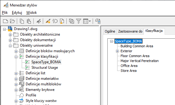

Pierwsze 3 argumenty są zazwyczaj identyczne we wszystkich przypadkach. Pierwszy jest bazą danych, do której trzeba zastosować zestaw klasyfikacji. Drugi argument jest aktualnym zestawem, który implementuje standardowy dodatek plug-in. Trzeci argument jest lokalizacją, dla której klasyfikacje mają zostać skonfigurowane (w tym przykładzie użyto aktualnych ustawień programu zestaw narzędzi AutoCAD Architecture 2024, co jest zalecaną procedurą). Czwarty argument jest nazwą tabeli łańcuchów znakowych w zasobach zestawu. Ostatni argument definiuje nazwę zestawu klasyfikacji w programie zestaw narzędzi AutoCAD Architecture 2024. On też powinien zostać zlokalizowany, ponieważ będzie widoczny dla użytkownika. W tym rozdziale skupiono się jednak wyłącznie na obsłudze klasyfikacji. Podczas działania normy z wykorzystaniem poprawnie skonfigurowanego pliku zasobów rysunek po przypisaniu do niego normy powinien zawierać definicje klasyfikacji dotyczące tylko pomieszczeń o nazwach zdefiniowanych w tabeli łańcuchów w zasobach.
Klasyfikacja BOMA wstawiona do rysunku
