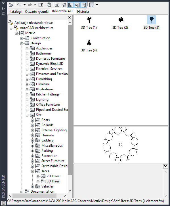

Podobnie jak Wyszukiwarka bibliotek, DesignCenter™ umożliwia także przechowywanie, organizowanie, współużytkowanie i wymianę elementów bibliotecznych AEC, które można wstawiać do rysunków. Elementy biblioteczne AEC zorganizowane są w widoku drzewa hierarchicznego i po wybraniu elementu bibliotecznego AEC można go podglądnąć, edytować lub przeciągnąć na paletę narzędzi lub bezpośrednio do rysunku.
Po uruchomieniu DesignCenter z menu rozwijanego panelu Palety na karcie Widok i kliknięciu karty Biblioteka AEC wyświetlany jest widok drzewa niestandardowych aplikacji w lewym okienku z grupą zestaw narzędzi AutoCAD Architecture 2024 jako węzłem głównym. W folderach Calowe i Metryczne w węźle głównym znajdują się foldery kategorii, które w przybliżeniu odzwierciedlają podział na kategorie zgodny ze standardem CSI MasterFormat. Na najniższym poziomie widoku drzewa każdy folder wskazuje jeden lub wiele plików rysunków zewnętrznych zawierających pojedyncze elementy bibliotek AEC. Widok drzewa można włączać i wyłączać, klikając
w górnej części okna DesignCenter.
Po prawej stronie karty Biblioteka AEC znajdują się trzy okienka.
Karta Biblioteka AEC w DesignCenter
