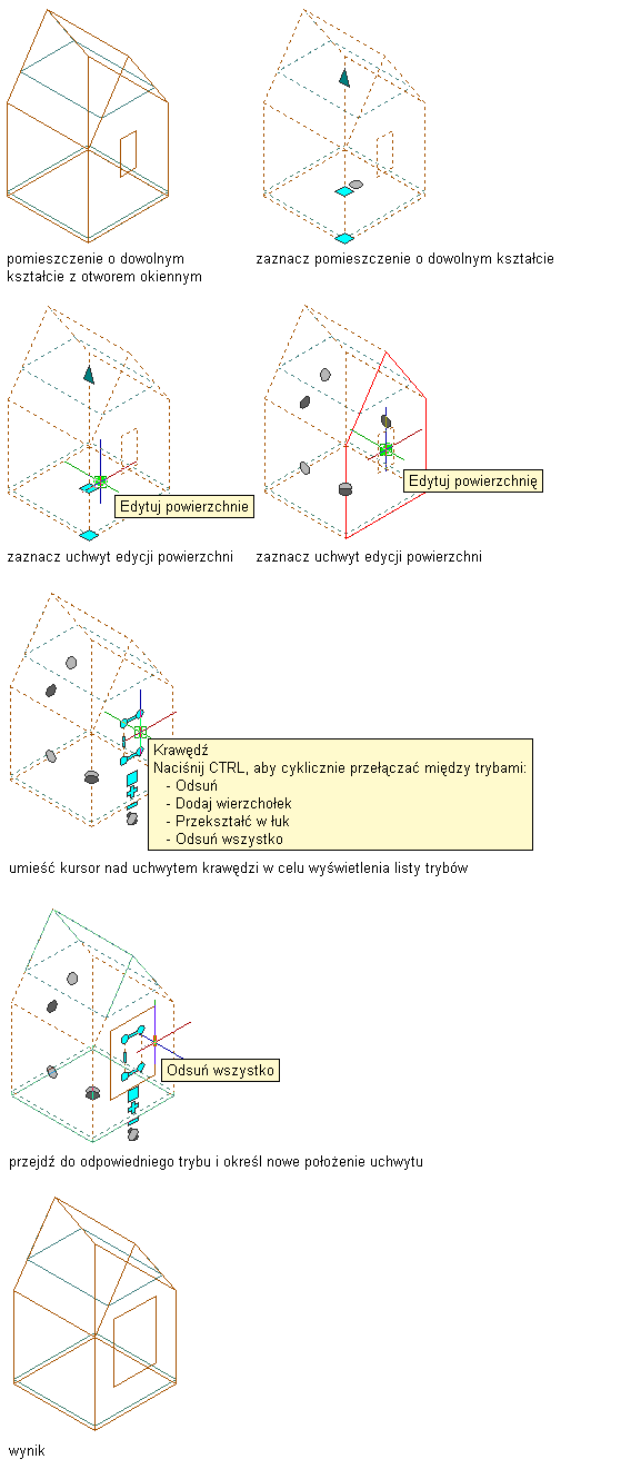

Aby edytować kształt otworów w pomieszczeniu 3D o dowolnym kształcie
Otwory w powierzchni pomieszczenia 3D o dowolnym kształcie można edytować tak samo jak każdą opartą na profilu obwiednię w programie zestaw narzędzi AutoCAD Architecture 2024. Obwiednia otworu ma uchwyty wierzchołka i krawędzi pozwalające na uzyskanie wymaganego kształtu.
  1. Wybierz pomieszczenie, w którym chcesz edytować krawędź otworu na powierzchni, i kliknij uchwyt Edytuj powierzchnie.
  2. Kliknij uchwyt powierzchni z otworem, który chcesz edytować.
  3. Zaznacz uchwyt Krawędź krawędzi, którą chcesz zmienić.
    Odsuwanie krawędzi otworu okiennego na powierzchni pomieszczenia o dowolnym kształcie

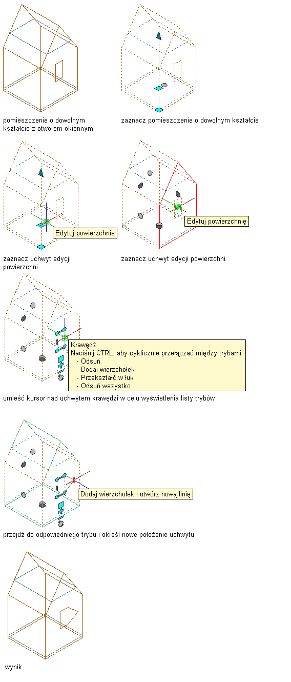

    Dodawanie wierzchołka do krawędzi otworu okiennego na powierzchni pomieszczenia o dowolnym kształcie

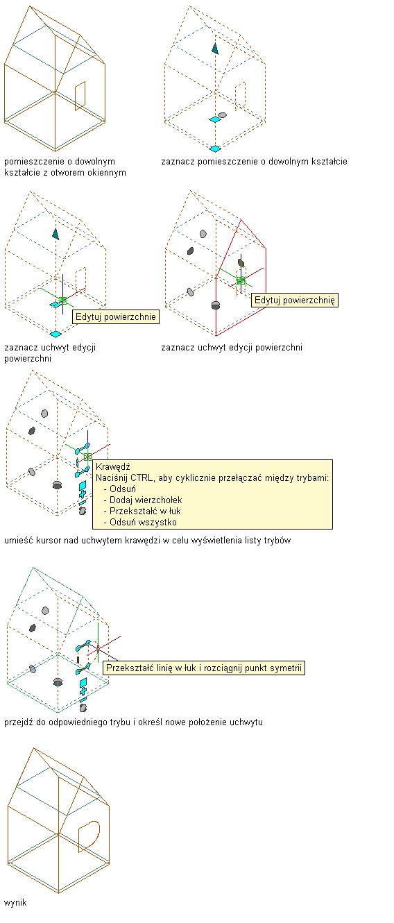

    Przekształcanie krawędzi otworu okiennego w łukową na powierzchni pomieszczenia o dowolnym kształcie

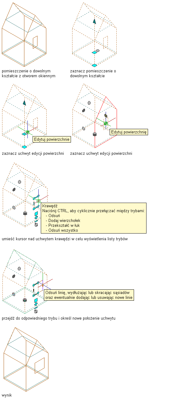

    Odsuwanie wszystkich krawędzi otworu okiennego na powierzchni pomieszczenia o dowolnym kształcie
  4. Określ nowe położenie krawędzi:
    Aby... Wykonaj następujące czynności...
    odsunąć krawędź Przesuń krawędź w żądane położenie i kliknij ją lub wprowadź wartość i naciśnij klawisz Enter.
    dodać wierzchołek i utworzyć krawędź Naciśnij klawisz Ctrl, aby przejść do trybu edycji Dodaj wierzchołek. Przesuń krawędź w żądane położenie i kliknij ją lub wprowadź wartość i naciśnij klawisz Enter.
    zmienić wybraną krawędź w łuk/zmienić wybrany łuk w linię Naciśnij dwa razy klawisz Ctrl, aby przejść do trybu edycji Przekształć w łuk / Przekształć w linię. Rozciągnij punkt środkowy w żądane położenie i kliknij lub wprowadź wartość, a następnie naciśnij klawisz Enter.
    odsunąć wszystkie krawędzie o taką samą odległość Naciśnij trzy razy klawisz Ctrl, aby przejść do trybu edycji Odsuń wszystkie. Przesuń wybraną krawędź w żądane położenie dla wszystkich krawędzi i kliknij lub wprowadź wartość, a następnie naciśnij klawisz Enter.
  5. Aby wyjść z trybu edycji powierzchni, kliknij Opuść uchwyt edycji powierzchni.
