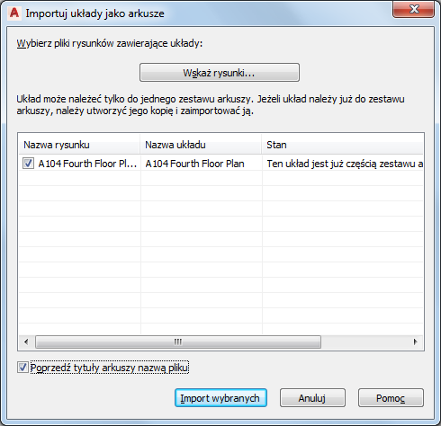

- Wybierz podzestaw arkuszy, do którego chcesz zaimportować arkusz, kliknij prawym przyciskiem myszy i kliknij polecenie Importuj arkusz rysunku jako arkusz.
- Kliknij polecenie Wskaż rysunki.
- Przeglądaj w poszukiwaniu pliku zawierającego arkusz, który chcesz zaimportować, a następnie kliknij przycisk Otwórz.
- Zaznacz układ arkusza, który ma zostać zaimportowany.
Uwaga: Można wybrać wiele arkuszy rysunków.
- Aby przed nazwą arkusza była dodawana nazwa pliku rysunku arkusza, wybierz opcję Poprzedź tytuły arkuszy nazwą pliku.
- Kliknij przycisk OK.
