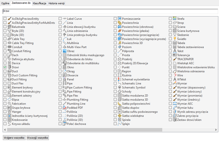

Procedura umożliwia określenie typów obiektów, do których jest stosowana definicja klasyfikacji. Klasyfikacja jest umieszczona na liście na karcie Klasyfikacje dotyczącej stylów w odniesieniu do wszystkich określonych przez użytkownika typów obiektów.
Jeżeli na przykład użytkownik określi, że definicja klasyfikacji będzie stosowana do drzwi i okien, klasyfikacja znajdzie się na liście w karcie Klasyfikacja dla wszystkich stylów drzwi i okien w rysunku. Na karcie Dane dodatkowe palety Właściwości można również wybrać pojedynczą klasyfikację właściwą dla każdego obiektu okna i drzwi.
Wybieranie typów obiektów, do których będzie stosowana definicja klasyfikacji
