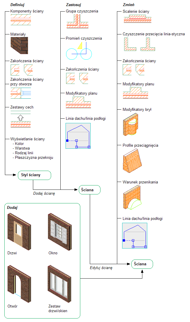

Wiele właściwości ściany zależy od użytego jej stylu. Można tworzyć proste style ścian wyświetlane bardziej symbolicznie lub szczegółowe style wyświetlane w sposób reprezentacyjny zawierające wiele elementów, jakie ma rzeczywista ściana. W stylu ściany zdefiniowane są następujące ustawienia:
Dane zestawu właściwości: aby nadać etykietę ścianie na rysunku lub uwzględnić ją w tabeli zestawieniowej, należy dołączyć dane zestawu właściwości do ściany lub jej stylu. Dane właściwości dołączone do stylu ściany zazwyczaj zawierają właściwości automatyczne, na przykład wysokość lub szerokość ściany, lub ręczne, które są identyczne dla ścian w tym stylu, na przykład odporność ogniową.
Komponenty ściany: w stylu ściany można zdefiniować jej komponenty.
Materiały: w stylu ściany można zdefiniować materiały używane przy wyświetlaniu jej w widoku 2D i 3D, a także przy renderowaniu ściany.
Aby użyć materiału w stylu ściany, należy go najpierw zdefiniować w Menedżerze stylów.
Określanie wyświetlania ściany: wygląd ściany jest zdefiniowany w jej stylu. Opcja ta umożliwia definiowanie ustawień warstwy, koloru, rodzaju linii poszczególnych komponentów ścian, kreskowania i wyświetlania płaszczyzny cięcia ściany w widokach w planie. Ustawienia wyświetlania zdefiniowane w stylu ściany mogą być zastępowane dla poszczególnych ścian.
Określanie domyślnych ustawień ścian: po otwarciu okna dialogowego Opcje należy określić domyślne wartości wymiarów i czyszczenia ścian. Ustawienia czyszczenia zostają zastosowane wyłącznie do nowych ścian.
Używanie narzędzi ścian: narzędzia dostarczane z programem zestaw narzędzi AutoCAD Architecture 2024 pozwalają na szybkie umieszczanie ścian przez wybór narzędzia ściany o konkretnym stylu i innych wstępnie zdefiniowanych właściwościach. Ścian można także używać do konwersji szkiców na ściany i do zastosowania ustawień narzędzia ściany do istniejących ścian.
Można również przejść do katalogów Narzędzie standardowe, Przykładowa paleta oraz Narzędzie projektowe. Umieszczając ściany za pomocą narzędzi ścian, można korzystać z domyślnych ustawień narzędzia lub zmienić dowolne parametry, które nie są określone w stylu.
