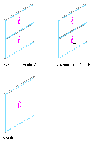

Za pomocą tej procedury można scalić dwie komórki ściany kurtynowej.
Scalać można wyłącznie komórki, które z sobą sąsiadują.
Przeważnie scalanie dotyczy komórek o takim samym rodzaju wypełnienia. Scalona komórka przejmuje wtedy typ komórek wyjściowych. Jeśli na przykład zostaną scalone dwie komórki o wypełnieniu panelem, powstała komórka również będzie zawierała wypełnienie panelem. Czasami jednak trzeba scalić komórki o różnych typach wypełnienia. W takiej sytuacji zostanie przyjęty rodzaj wypełnienia pierwszej komórki. Jeśli na przykład scalenie ma dotyczyć komórki z wypełnieniem prostym panelem oraz komórki wypełnionej oknem, przy czym podczas wykonywania polecenia scalenia jako pierwsza zostanie zaznaczona komórka wypełniona panelem, powstała scalona komórka będzie zawierała prosty panel, a nie okno. Zaznaczenie komórek w odwrotnej kolejności spowoduje, że komórka powstała po scaleniu będzie zawierała wypełnienie oknem, a nie prostym panelem.
Scalanie dwóch komórek
Komórki zostaną połączone w jedną komórkę.
