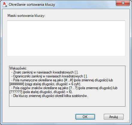

- Kliknij
- Wybierz bazę danych z listy bazy danych opisów odnośników.
- Kliknij
, aby wyświetlić okno dialogowe Określanie sortowania kluczy.
- W oknie dialogowym Określanie sortowania kluczy wpisz znacznik sortowania kluczy dla każdego wzoru w wybranej bazie danych. Dla każdego znacznika użyj innego wiersza.
- Kliknij przycisk OK.
