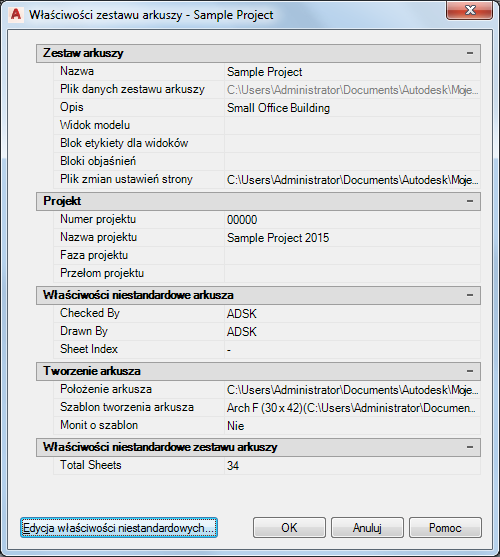

  3. Wybierz węzeł główny zestawu arkuszy, kliknij prawym przyciskiem myszy i kliknij polecenie właściwości.
  4. Rozwiń Zestaw arkuszy.
  5. W celu zdefiniowania nadpisań ustawień strony w projekcie kliknij ustawienie dla opcji Plik zmian ustawień strony.
  6. W oknie dialogowym Wybierz szablon wybierz plik szablonu rysunku (DWT).
    Uwaga: Wybierz szablon zawierający nazwane układy obszaru papieru i upewnij się, że obszary wydruku zostały ustawione jako Arkusz. W przeciwnym razie nie będzie można użyć ich jako nadpisań ustawień strony.
  7. Rozwiń Tworzenie arkusza.
    W tej kategorii definiowane są ustawienia dla arkuszy tworzonych w zestawie arkuszy.

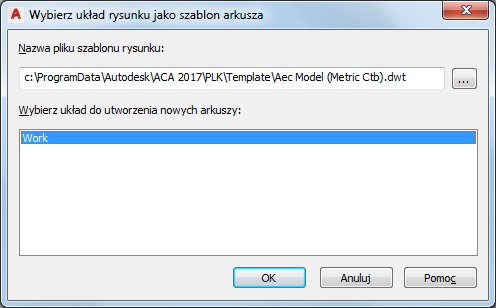

  8. Aby zdefiniować domyślny szablon dla nowych arkuszy, kliknij ustawienie dla opcji Szablon tworzenia arkusza.
  9. Kliknij , aby przejść do pliku rysunku (DWG) lub szablonu (DWT) i kliknij przycisk Otwórz.
  10. Wybierz domyślny układ, który chcesz zastosować do tworzenia nowych zestawów arkuszy. Następnie kliknij przycisk OK.

  12. Aby dodać, edytować lub usunąć właściwości użytkownika, kliknij opcję Edycja właściwości użytkownika.
    Uwaga: Podczas pracy z projektem programu zestaw narzędzi AutoCAD Architecture 2024 można również użyć właściwości projektu.
  13. Kliknij przycisk OK.
