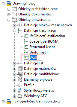

W Menedżerze stylów rozwiń utworzony rysunek Obiekty uniwersalne, a następnie kliknij prawym przyciskiem myszy opcję Definicje klasyfikacji i wybierz pozycję Nowa.
Wprowadź Ściana jako nazwę nowej klasyfikacji.

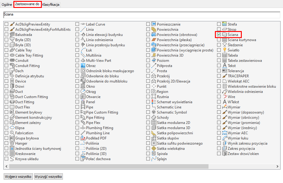

Kliknij kartę Zastosowane do i wybierz opcję Ściana.

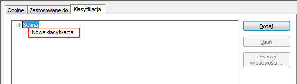

Kliknij kartę Klasyfikacje i kliknij przycisk Dodaj.
Wybierz nową klasyfikację, a następnie określ następujące ustawienia:
W polu Element wprowadź Cegła.
W polu Opis wprowadź brązowo-czerwona.
Kliknij przycisk Zastosuj, a następnie przycisk OK.

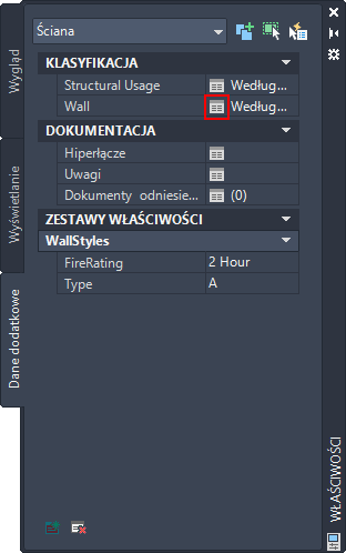

Na rysunku zaznacz ścianę.
Na palecie Właściwości, na karcie Dane dodatkowe, w polu Klasyfikacja kliknij przycisk w pobliżu ściany.

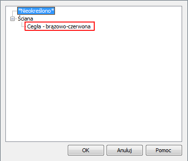

W oknie dialogowym Wybierz klasyfikację zaznacz opcję Cegła — brązowo-czerwona.
