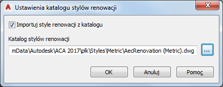

Domyślnie katalog stylów remontu (AecRenovation.dwg) jest tworzony podczas instalacji w lokalizacji ProgramData\Autodesk\ACA <wersja>\plk\Styles. Jeżeli nazwa katalogu stylów remontu zostanie zmieniona lub zostanie on przeniesiony, style zostaną wyłączone i będą niedostępne. W celu określenia prawidłowego katalogu użyj okna dialogowego Ustawienia katalogu stylów renowacji.
Wyczyść importowanie stylów remontu z pola wyboru katalogu, aby nowe rysunki zawierały tylko styl standardowy.
