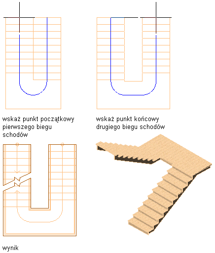

Przedstawiona procedura służy do wstawienia schodów w kształcie U z ustawieniami zdefiniowanymi przez użytkownika. Schody w kształcie U mają dwa zwykłe biegi połączone spocznikiem międzypiętrowym. Ustawienia sterujące wyrównaniem decydują o miejscu, w którym punkty definiujące schody znajdą się w ich szerokości.
Podczas rysowania schodów biegi są przedstawione jako linie symbolizujące każdą stopnicę. Spoczniki płaskie nie mają żadnych linii stopnic, a spoczniki zabiegowe mają wyświetlone linie całego zakrętu. Są to linie tymczasowe i w schodach zabiegowych nie zawsze odzwierciedlają rzeczywiste położenie stopnic w gotowych schodach.

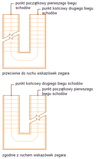

narysować schody w kształcie U w taki sposób, że strona prawa jest krawędzią zewnętrzną, a strona lewa jest krawędzią wewnętrzną | w opcji Orientacja pozioma wybierz wartość W lewo. |
narysować schody w kształcie U w taki sposób, że strona lewa jest krawędzią zewnętrzną, a strona prawa jest krawędzią wewnętrzną | w opcji Orientacja pozioma wybierz wartość W prawo. |
Określanie kierunku poziomego schodów w kształcie U
Aby... | Wykonaj następujące czynności... |
narysować schody od bieżącej do wyższej kondygnacji | wybierz wartość Góra opcji Bieg schodów. |
narysować schody od bieżącej do niższej kondygnacji | wybierz wartość Dół opcji Bieg schodów. |

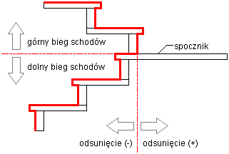

rozmieścić stopnice i podstopnice przy zachowaniu minimalnego spocznika schodów | w opcji Ustawienie wybierz wartość Odłącz. |
wyrównać położenie stopnicy w biegu górnym do stopnicy w biegu dolnym | w opcji Ustawienie wybierz wartość Stopnica do stopnicy. |
wyrównać położenie stopnicy biegu górnego do podstopnicy biegu dolnego | w opcji Ustawienie wybierz wartość Stopnica do podstopnicy. |
wyrównać położenie podstopnicy biegu górnego do podstopnicy biegu dolnego | w opcji Ustawienie wybierz wartość Podstopnica do podstopnicy. |
Po wybraniu opcji Stopnica do stopnicy, Stopnica do podstopnicy lub Podstopnica do podstopnicy można zdefiniować wartość odsunięcia. Dodatnia wartość odsunięcia oznacza, że stopnica biegu dolnego jest położona bliżej spocznika niż stopnica biegu górnego.
