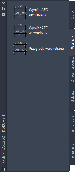

Paleta narzędzi zawierająca narzędzia wymiarowania AEC
Domyślne palety narzędzi obszaru roboczego zawierają przykładowe narzędzia wymiarowania AEC, których można używać i dostosowywać je do własnych wymogów. Ponadto narzędzia wymiarowania AEC, które można dodawać do palet narzędzi, znajdują się w następujących katalogach dostarczonych z oprogramowaniem:
