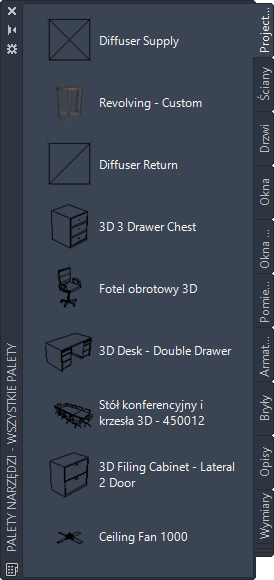

Narzędzia z katalogów mogą być używane bezpośrednio w obszarze rysunku lub przechowywane na palecie w zestawie palet narzędzi. Istnieje możliwość dodania palet narzędzi katalogu lub narzędzi w pakiecie narzędzi do zestawu palet narzędzi.
Aby użyć element z katalogu narzędzi w programie zestaw narzędzi AutoCAD Architecture 2024, przeciągnij go do obszaru roboczego programu. Przeciąganie palety narzędzi do obszaru roboczego powoduje dodanie palety narzędzi do domyślnego zestawu palet narzędzi.
Paleta programu Zestaw narzędzi AutoCAD Architecture 2024 z dodaną paletą narzędzi
Paleta dodana do zestawu palet narzędzi pozostaje elementem zestawu i będzie dostępna zawsze po uruchomieniu programu zestaw narzędzi AutoCAD Architecture 2024.
