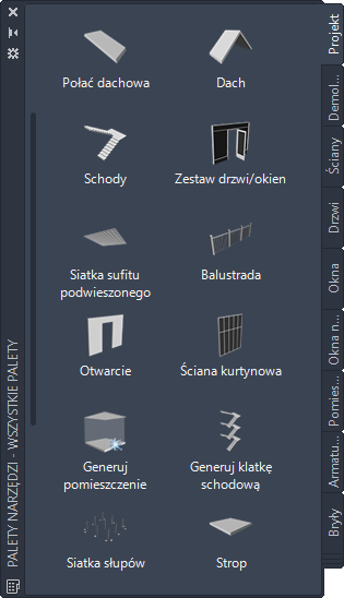

Palety narzędzi zawierające narzędzia stref
Domyślne palety narzędzi w obszarze roboczym zawierają przykładowe narzędzia stref, których można używać i które można dostosowywać według potrzeb. Ponadto poniższe katalogi dostarczone z programem zawierają narzędzia stref, które można dodać do palety narzędzi:
Palety użytkownika utworzone przez menedżera ds. CAD lub innych użytkowników mogą także zawierać narzędzia stref ze stylami stref i parametrami dostosowanymi do projektów lub standardów stosowanych w firmie.
