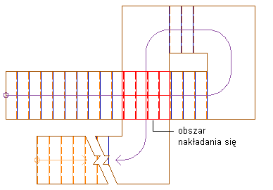

Użyj tej procedury, aby utworzyć schody nakładające się i tak ustawić właściwości wyświetlania, aby poprawnie wyświetlać miejsce nakładania się schodów. W tym przykładzie zostaną wyświetlone wszystkie komponenty schodów powyżej sekcji nakładania się zaznaczonej na czerwono.
Aby ustawić wyświetlanie schodów, opcja Reprezentacja wyświetlania nakładania się planu musi być włączona i trzeba zdefiniować niektóre komponenty. W schodach nakładających się poza zwykłymi grupami W górę i W dół, w opcji Nakładanie się planu są dostępne dodatkowe cztery grupy komponentów wyświetlania.

- Narysuj schody wielospocznikowe, które nakładają się na siebie.
Wyświetlenie warunku nakładania się schodów
- Kliknij kolejno
- Rozwiń Zestawy i zaznacz bieżący zestaw wyświetlania (pogrubiony).
- Kliknij zakładkę Sterowanie reprezentacją wyświetlania.
- Przewiń do obiektu Schody.
- Poza bieżącą reprezentacją planu włącz opcję Nakładanie się planu.
- Kliknij przycisk OK.
- Zaznacz schody, kliknij prawym przyciskiem myszy i kliknij przycisk Edycja wyświetlania obiektu.
- Kliknij zakładkę właściwości wyświetlania.
- W opcji Plan kliknij Nadpisanie obiektu, Plan z małą liczbą szczegółów lub Plan z dużą liczbą szczegółów (zależnie od opcji wyświetlanej w bieżącym zestawie wyświetlania). Zaznacz wszystkie komponenty, wyłącz ich widoczność i kliknij przycisk OK.
- W opcji Nakładanie się planu kliknij Nadpisanie obiektu. Zaznacz wybrane komponenty i włącz ich widoczność. Na przykład, włącz widoczność dla Podstopnica w górę, Nosek w górę, Ścieżka w górę, Zarys w górę, Podstopnica w dół, Nosek w dół, Ścieżka w dół, Zarys w dół, Podstopnica w dół (powyżej nakładania), Nosek w dół (powyżej nakładania), Ścieżka w dół (powyżej nakładania), Zarys w dół (powyżej nakładania), Podstopnica w dół (poniżej nakładania), Nosek w dół (poniżej nakładania), Ścieżka w dół (poniżej nakładania) i Zarys w dół (poniżej nakładania).
- Wybierz opcję Podstopnica w dół (powyżej nakładania), Nosek w dół (powyżej nakładania), Ścieżka w dół (powyżej nakładania) i Zarys w dół (powyżej nakładania). Wybierz dowolne barwy spośród wybranych komponentów. Wybierz następnie kolor czerwony w oknie dialogowym Wybierz kolor.
