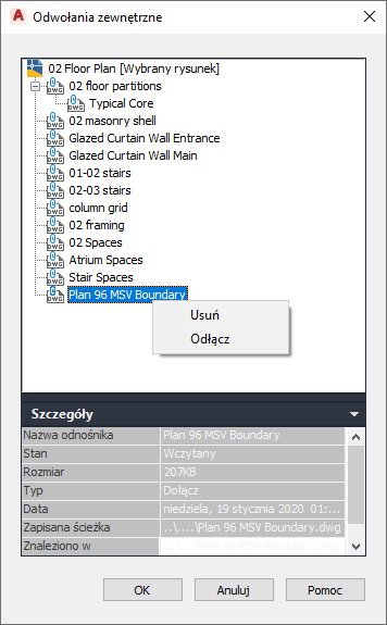

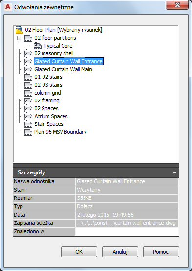

    W oknie dialogowym Odnośniki zewnętrzne wyświetlana jest lista odnośników w konstrukcji.
  5. Rozwiń lub zwiń listę, klikając poszczególne elementy, i kliknij prawym przyciskiem myszy, aby w razie potrzeby zmienić stan odnośnika.
    Z menu kontekstowego można usunąć, ponownie załadować lub odłączyć odnośnik.

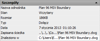

  6. Widok szczegółów odnośnika zewnętrznego:
    • W nazwie odnośnika jest wyświetlana nazwa rysunku.
    • Wyświetlany stan przedstawia, czy odnośnik jest załadowany czy niezaładowany w rysunku głównym oraz przedstawia rysunek główny jako otwarty, jeżeli jest otwarty w oknie rysunku. Jeżeli rysunek główny nie jest otwarty w oknie rysunku, wyświetlany stan jest pusty.
    • Wyświetlany rozmiar przedstawia rozmiar pliku wybranego rysunku.
    • Wyświetlany typ przedstawia, czy rysunek jest załącznikiem, nakładką, czy rysunkiem głównym.
    • Wyświetlana data przedstawia datę ostatniej modyfikacji wybranego rysunku.
    • W oknie Zapisana ścieżka wyświetlana jest zapisana ścieżka używana do lokalizacji odnośnika. Ta ścieżka może być bezwzględna lub względna (określona częściowo).
    • W oknie Znaleziono w wyświetlana jest ścieżka, w której znaleziono odnośnik. Jeśli dla odnośnika nie zapisano żadnej ścieżki lub jeśli odnośnika nie ma już w podanej ścieżce, program wyszukuje odnośnik i wyświetla tutaj lokalizację.
