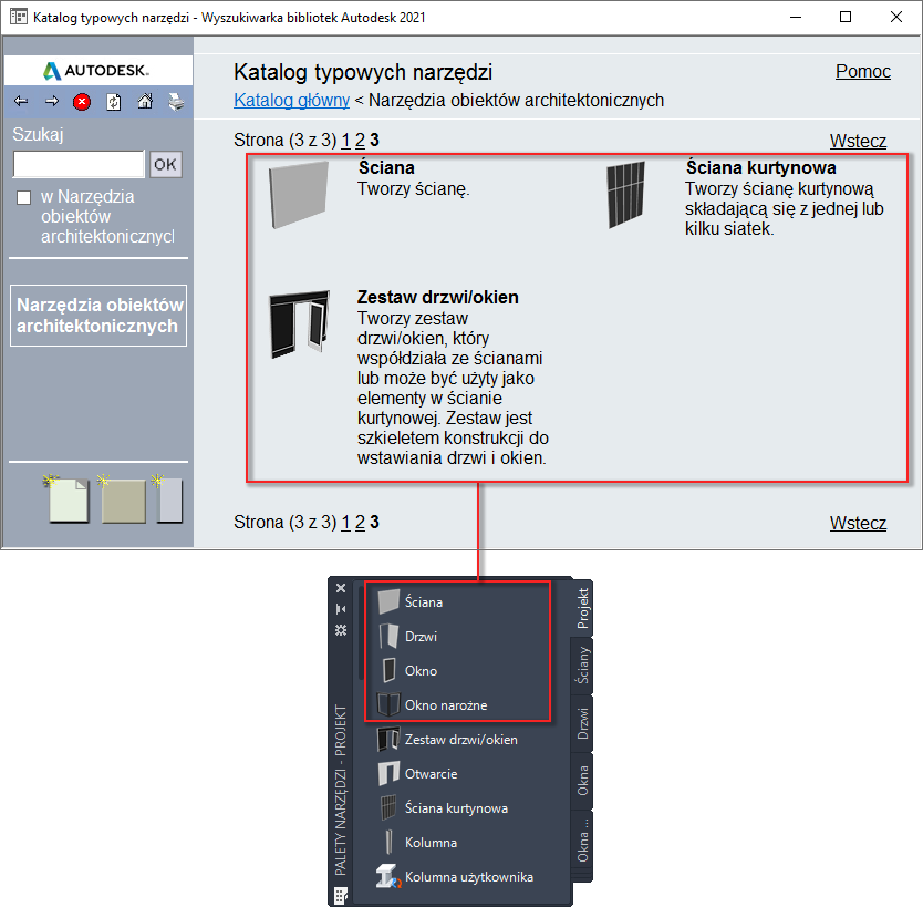

  1. Otwórz paletę narzędzi, na której chcesz umieścić narzędzie z Wyszukiwarki bibliotek.
  2. Kliknij kolejno kartę Narzędzia głównepanel Zbudujmenu rozwijane NarzędziaWyszukiwarka bibliotek i przejdź do palety narzędzi lub kategorii w katalogu narzędzi, która zawiera narzędzie do skopiowania.
  3. Po umieszczeniu kursora na ikonie biblioteki wybierz polecenie Dodaj do palety narzędzi.
    Aby skopiować wiele palet narzędzi, naciśnij i przytrzymaj klawisz Ctrl, klikając każdą paletę, a następnie kliknij prawym przyciskiem myszy i wybierz opcję Dodaj do palety narzędzi.

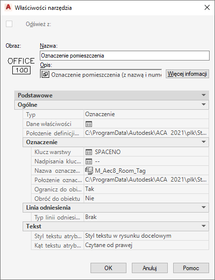

  4. Aby odświeżyć narzędzie, wybierz je, kliknij prawym przyciskiem myszy i kliknij Odśwież narzędzie.
    Opcjonalnie można wybrać narzędzie z palety narzędzi, kliknąć prawym przyciskiem myszy i kliknąć Właściwości. Następnie wybierz Odśwież z arkusza Właściwości.
    Odświeżanie narzędzia z arkusza Właściwości
    Uwaga: Po kliknięciu Odśwież z wszystkie właściwości narzędzia na arkuszu zostaną ustawione na tryb tylko do odczytu. Właściwości tego narzędzia należy zmieniać w Wyszukiwarce bibliotek.
