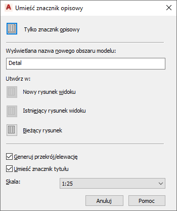

Procedura ta umożliwia umieszczenie znacznika opisowego tworzącego szczegół w bieżącym rysunku widoku.
Wyświetlanie obwiedni szczegółu przekroju budynku
| Aby... | Wykonaj następujące czynności... |
| utworzyć znacznik opisowy z obwiednią szczegółu i znacznikiem szczegółu | wybierz jedno z narzędzi obwiedni szczegółu. zestaw narzędzi AutoCAD Architecture 2024 zawiera narzędzia obwiedni szczegółów okrągłych, prostokątnych i o dowolnym kształcie. |
| utworzyć znacznik opisowy bez obwiedni szczegółu | wybierz jedno z narzędzi znacznika szczegółu. zestaw narzędzi AutoCAD Architecture 2024 zawiera narzędzia zwykłych znaczników szczegółu, znaczników szczegółu z częścią końcową i znaczników szczegółu z atrybutem numeru arkusza. |
